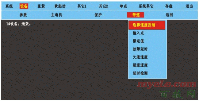

        在设置速度传感器参数之前,同样要先设置“选择要设置的设备”参数。设置方法见:(10.2节:http://www.myele.com/thread-47325-1-1.html)选择好要设置的设备之后,进入“设备”--“带速”菜单。在“带速”菜单中有以下几个设置项:
图13.2.1
(1)选择速度控制
        此参数有两个选项“KTC101”和“VOITH”。意思就是你使用哪个设备对皮带进行速度控制。我们这里选择“KTC101”,就是说使用KTC101主控器对皮带进行速度控制。
(2)输入点
        这个当然是指速度传感器的输入点了,我们看图13.1.4就知道,此项参数应设置为CS2.1.6。如果你不明白为什么,那么请你从头看这篇教程(http://www.myele.com/thread-47247-1-1.html
(3)额定值
        额定值就是指额定的带速,设定范围是0~6米/秒。你可以根据现场实际情况进行设置。
(4)故障延时
        就是出现故障以后,延时多长时间再报警或停机。我们这里设置2秒。你在设置的时候要根据现场实际设置。
(5)欠速速度
