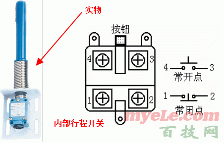

跑偏传感器的外形如图16.1.1所示,
图16.1.1

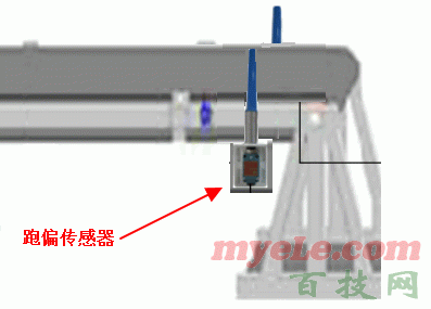

        跑偏传感器的内部有一个行程开关(图16.1.1),传感器安装在皮带两侧(如图16.1.2),当皮带发生跑偏时,皮带触动万向活动杆使内部的行程开关动作。传感器向外输出开关量以保护皮带。
图16.1.2

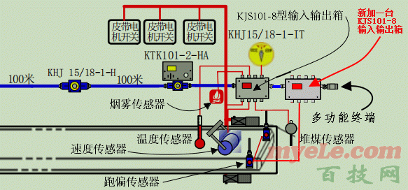

        跑偏传感器可以通过输入输出箱接入ktc101系统中。在第九节图9.1(http://www.myele.com/thread-47309-1-1.html)我们设置的示例中只安装了一台KJS101-8型本安输入输出箱,在前面的传感器安装示例中,这八对输入点已经使用完了,现在我们再添加一台KJS101-8型本安输入输出箱,如图16.1.3所示。本安输入输出箱的安装方法在前面已经讲过了(第10讲KJS101-8型本安输入输出箱http://www.myele.com/thread-47310-1-1.html
图16.1.3
