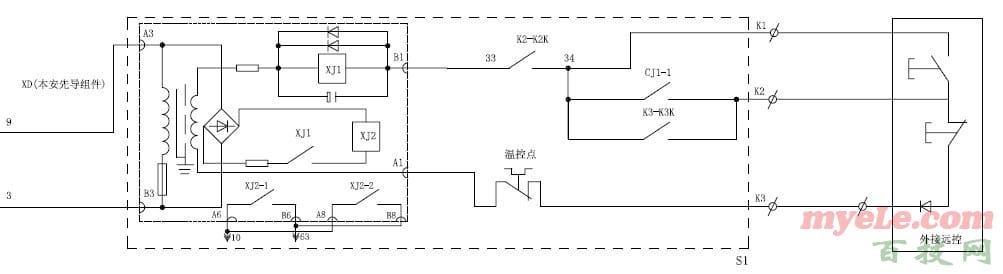

哪位老师讲一下这部分线路。谁讲都行。成老师很忙的 ...

请老师讲一下这个部分,谁讲都行啊,不一定成伟老师讲。老师很忙的。

图纸不全。k2-k2k应该是开关保护触点。k3-k3k应该是继电器常开点,CJ1-1是接触器常开点。这两个常开点是自保持用的。正常情况下,k2-k2k是闭合的,按下启动按钮,先导板内的KJ1吸合,然后KJ1的常开点闭合,KJ2就吸合了。KJ2的常开点就闭合了,而这个KJ2的常开点控制的应该是K3
