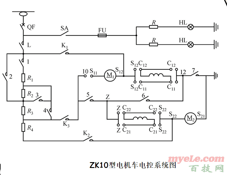

矿用架线式直流电机车(切换电阻器式的串并联电机调速,不是直流斩波调速的),求电路图详细的接线图,及请教串并联转换装置里面的几个大功率整流二极管是干什么用的

你看这个图可以吗?

谢谢!很有帮助。

大致原理就是这样
