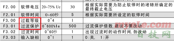

      和一位同行在微信中交流时,谈到了矿用软启动器的“过流保护”,这位同行不太理解0~600Ie(如下面电光软起说明书截图)是什么意思。我说这个好理解:说明书中0~600%,就是0~6倍,Ie是额定电流。就是设置额定电流的0~6倍。说明书中默认值是500,就是5倍。
      后来,他又问我“过载等级”是什么意思。其实,我对软启动器的接触也不多,还真没有注意过这个参数。

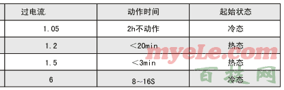

      我们知道,矿用真空磁力启动的过载电流是不需要专门设置的,在设定了“额定电流”之后,过载保护会根据下面表中的特性进行过载保护动作。
