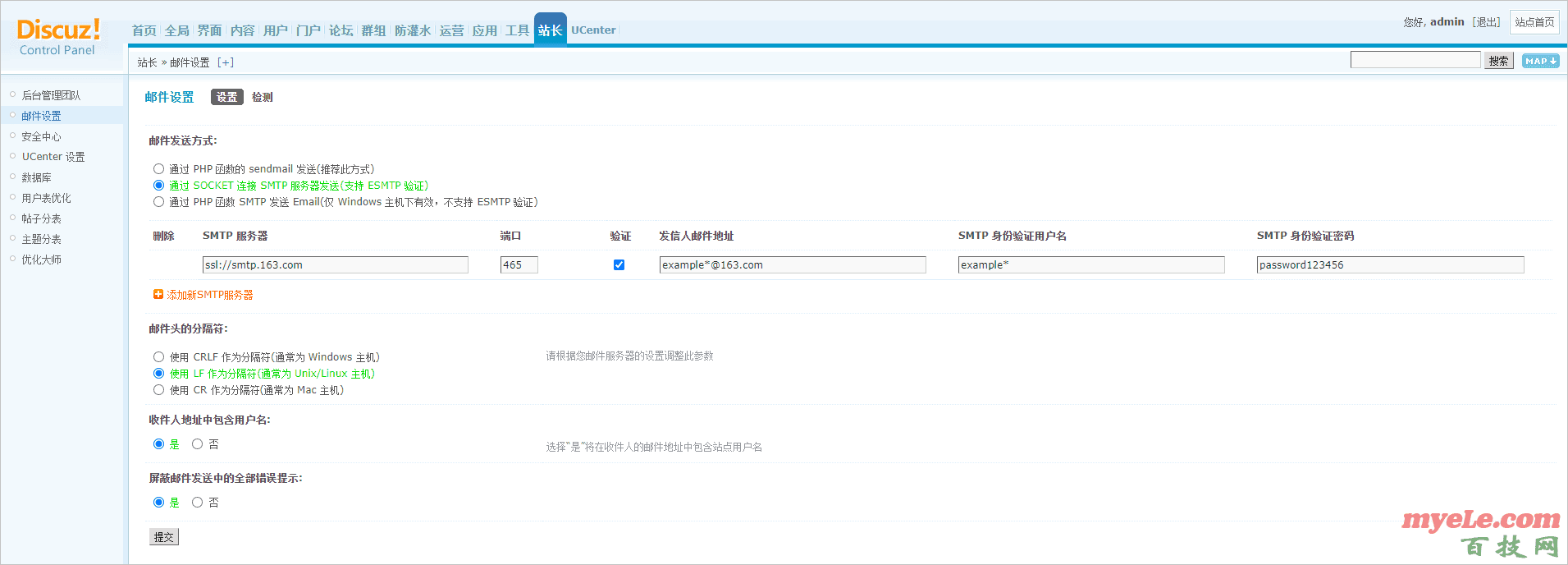

          设置邮件发送方式。
  • 登录Discuz!后台。
  • 在顶部菜单栏,单击站长。
  • 在左侧导航栏,单击邮件设置。
  • 在邮件设置页面的邮件发送方式区域,选择通过 SOCKET 连接 SMTP 服务器发送(支持 ESMTP 验证)。
  • 单击添加新SMTP服务器。
  • 配置服务器信息。
主要的参数配置,如下表所示。
参数说明示例
SMTP服务器请填写端口加密的SMTP服务器地址。
请向您的邮件服务商确认该服务器地址已遵守SSL协议。
ssl://smtp.163.com
端口请填写SMTP服务器端口号,默认为25。
请向您的邮件服务商确认端口已遵守SSL协议。
465
发信人邮件地址请填写发信人的邮件地址。example*@163.com
SMTP 身份验证用户名请向您的邮件服务商确认准确地址。example*
SMTP 身份验证密码请向您的邮件服务商确认密码是以下哪种情况:
  • 默认与邮箱密码保持一致
  • 单独设置
password123456
                         在邮件头的分隔符区域,选择使用 LF 作为分隔符(通常为 Unix/Linux 主机)。单击提交。

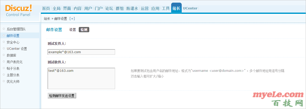

检测设置是否成功。
  • 单击检测页签。
  • 分别输入发件人邮件地址和收件人邮件地址,单击检测邮件发送设置。
    邮件设置生效,系统会提示您邮件发送成功。
