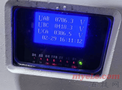

故障现象:保护器屏幕上的电压不正确,Uab:706V,Ubc:418V,Uca:386V
维修过程:
矿上的领导检查,在我们单位查出了两台开关电压显示不正常,如下图。不知道各位师傅在工作中是否遇到过这种情况?
这些都是正常使用的开关,不知道什么时候,电压显示不正确了,Uab  七百多伏,Ubc和Uca只有三、四百伏。也没有显示故障,合闸、分闸、漏电试验等都正常,

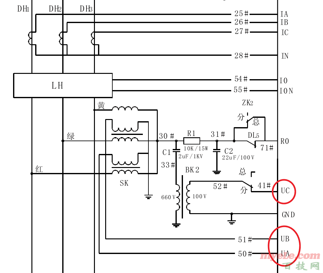

测量电压互感器的电压Ua、Bb、Uc也正常。看来是保护器的问题了。

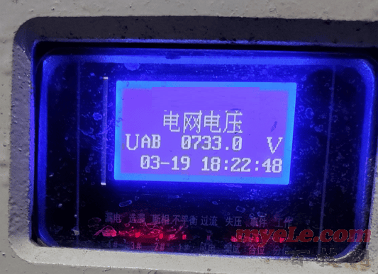

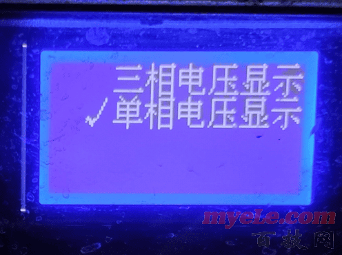

想更换保护器吧,还没有备用的保护器,只能在修改保护器的设置,在“参数修改”→软件选择→电压显示选择中,将“三相电压”显示模式改成“单相电压”显示模式(显示模式如下图)。以应付上级部门检查。
