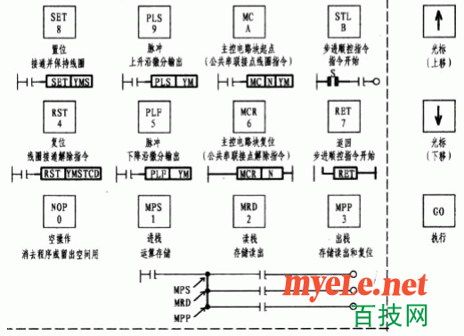

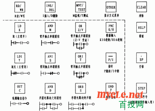

4 、熟知简易编程器各键的功能:以下是 FX-10P (手持式编程器)面板分布(当然少了晶
液显示屏)及各键功能。各键下方标注的中文与元件符号均为我所增加(目的是为了输入 时
易找到对象),其余均与原键盘相同(即实线框内英文与数码)。
( 1 )液晶显示器;在编程时可显示指令(即指令、元件符号、数据)。在监控运行时, 可显示元器件工作状态。( 2 )键盘;由 35 个按键组成,有功能键、指令键、元件符号键和数据键,大多可切换。各键作用如下:
① 功能键: RD/WR...... 读出 / 写入,若在左下角出现 R 为程序读出,若出现 W 则为写入 ,即程序输入时应出现 W ,否则无法输入程序。按第一下如为 R, 再按一下则为 W 。 INS/DEL...... 插入 / 删除,若在程序输入过程中漏了一条程序,此时应按该键,显现 I 则可输 入遗漏程序。若发现多输了一条程序,同样按该键,显现 D 则可删除多余或错误的程序。 MN T/TEST...... 监视 / 测试, T 为测试, M 为监视,同样按该键,可相互切换。在初学时要 学会使用监视键 M, 以监视程序的运行情况,以利找出问题,解决问题。
② 菜单键: OTHER, 显示方式菜单。
③ 清除键: CLEAR ,按此键,可清除当前输入的数据。
④ 帮助键: HELP ,显示应用指令一览表,在监视方式时进行十进制数和十六进制数为转换 。
⑤ 步序键: STEP ,监视某步输入步序号。
⑥ 空格键:, /SP ,输入指令时,用于指定元件号和常数。
⑦ 光标键: ↑ 、 ↓ ,用这二键可移动液晶显示屏上光标,作行(上或下)滚动。
⑧ 执行键: GO ,该键用于输入指令的确认、插入、删除的执行等。
⑨ 指令键 / 元件符号键 / 数字键(虚线框内):这些键均可自动切换,上部为指令键,下部为元件符号键或数字键。一旦按了指令键,其它键即切换成元件符号或数字,可以进行选 择输入。其它 Z/V 、 K/H 、 P/I 均可同一键的情况下相互切换。
