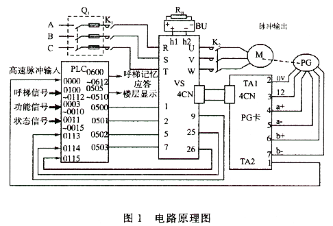

系统硬件结构图如图1 所示,其各部分功能说明如下。
Q1——三相电源断路图
PLC
网
K1——电源控制接触器
K2——负载电机通断控制接触器
VS——变频器
BU——制动单元
RB——能耗制动电阻
M——主拖动曳引电机
2.1 主电路

采用YASAKWA公司的VS-616G5 CIMRG5A 4022变频器。变频器本身设有电流检测装置,由此构成电流闭环;通过和电机同轴联接的旋转编码器,产生a、b两相脉冲进入变频器,在确认方向的同时,利用脉冲计数构成速度闭环。
2.4 位移控制电路
电梯作为一种载人工具,在位势负载状态下,除要求安全可靠外,还要求运行平稳,乘坐舒适,停靠准确。采用变频调速双环控制可基本满足要求,但和国外高性能电梯相比还需进一步改进。本设计正是基于这一想法,利用现有旋转编码器构成速度环的同时,通过变频器的PG卡输出与电机速度及电梯位移成比例的脉冲数,将其引入PLC的高速计数输入端口0000,通过累计脉冲数,经世式(1)计算出脉冲当量,由此确定电梯位置。电梯位移
