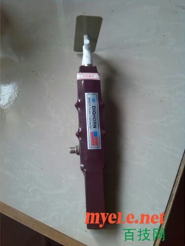

请问哪位师傅知道这是什么天线?怎么用?接收的是哪颗卫星?

非常专业,我这是1547型,能讲一下它频点是多少吗?

鼎鸿DIGHORN   MMDS微波天线
技术参数(MMDS-LNBF)
输入频率(Input Frequency)        2500 to 2700MHz
噪声系数(Noise Figure)           1.5d
镜频抑制(Image Rejection)        ≥50dB
增益(Conversion Gain)            36dB±1.5dB
本振相位噪声(L.O. Phase Noise)
-80dBc@100Hzoffset
-92dBc@1kHzoffset
-93dBc@10kHzoffset
-95dBc@100kHzoffset
-120dBc@1MHzoffset
增益平坦度(Gain Flatness)         ≤0.2dB/CHANNEL
中频输出阻抗(IF Output Impedance) 75ohms
直流输入电压(DC Input voltage)  14v-24v
本振频率(L.O. Frequency)          1838,1998,,2030,2033,2278,2065MHz…(各种频点)
本振稳定度(L.O. Stability)         ≤±30KHz
工作温度(Operating Temperature)    -40℃to +70℃

这个是鼎鸿DIGHORN MMDS微波天线 。

没见过这个!!!
