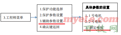

正确的设置相关参数,是风机开关过压、欠压保护功能正常工作的前提。与过压、欠压保护相关的参数有:额定电压、过压整定、欠压整定、过压保护、欠压保护。
额定电压:额定电压是过欠压保护的基准,过电压与欠电压的电压值都是以额定电压为基准计算出来的。同时,在开关正常工作时,显示在保护器屏幕上的实时电压,也是以额定电压为基准计算出来的。你可以试试,当开关工作在660V时,你把保护器的额定电压(注意:是保护器的额定电压参数,不是外部660/1140接线分接端子)设置为1140V,你看看保护器屏幕上的电压显示是多少。
额定电压参数设置的步骤如图11-1:按“确认”键进入参数设置→3工程师菜单→2保护参数设置→3额定电压,然后根据系统实际使用的电压设置为380V、660V或1140V即可。
图11-1
过压整定参数设置的方法为:“3工程师菜单”→2保护参数设置→7过压整定。整定范围是110%~120%。意思就是:当实际电压达到我们的设定值时,保护器就会认为有过压故障。假如我们设置为120%,当实际电压达到额定电压的120%时,如果我们前面设置的额定电压是660V,那么660*120%=792,也就是当电压超过792V时,保护器就会认为是过压故障。过压整定出厂默认值就是120%,一般不需要修改。当然你也可以根据现场情况进行修改。
