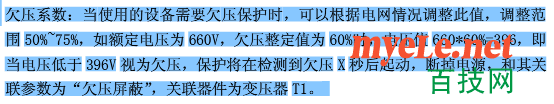

矿工小子 | 2014-9-11 09:45:14 | 显示全部楼层
查看一下欠压设置参数
