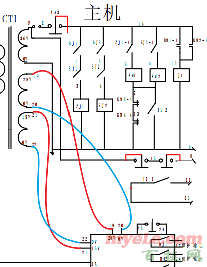

图12-1
      首先我们看图12-1,在控制变压器的二次侧,有一个15V和一个28V电源,这两个电源全部接入了保护器。由于厂家的资料没有具体说明这两个电源的用途,所以我们只能推测,在这两个电源中肯定有一个作为电压信号,或者是兼做电压信号传给保护器的。我们假设15V是做电压信号使用的。这样主回路的电压变化,就会通过这个电压信号传给保护器,假设主回路是660V时,电压信号是15V,当主回路电压降低,如降低到580V时,电压信号也会降低13.18V,假设主回路电压升高到720V时,电压信号也会升高至16.36V。所以保护器根据电压信号的变化,就会知道主回路的实时电压。
      然后,将实时电压与我们设定的额定电压进行比较,当实时电压超过我们设定的过压整定值时,保护器会认为是过压故障,当实时电压低于我们设定的欠压整定值时,保护器会认为是欠压故障。
