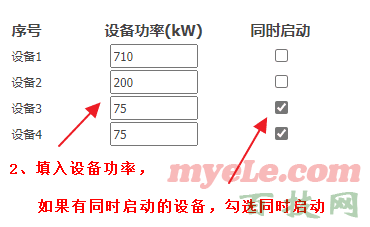

(1)、根据设备数量点击增加设备
(2)、填入设备功率,如果有同时启动的设备,勾选同时启动

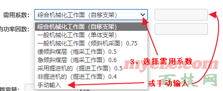

(3)、选择需用系数 或手动输入

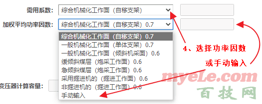

(4)、选择功率因数或手动输入

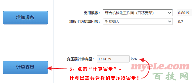

(5)、点击“计算容量”。计算出需要选择的变压器容量!
