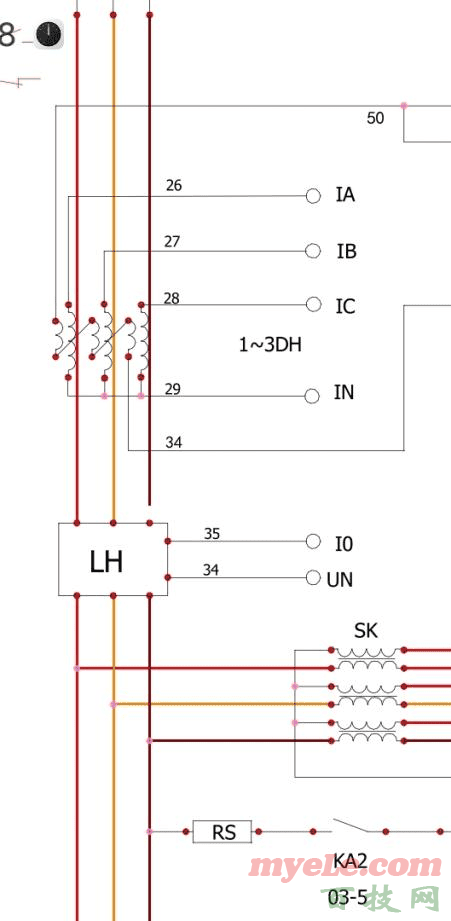

故障现象:按合闸按钮,合闸正常。过几秒钟后,开关跳闸,显示“真空管黏连故障”。
维修过程:
       单位有一台馈电开关,真空断路器的机械机构有问题,在合闸的时候,要合好几次才能合上闸。班组准备好了一台真空断路器,让我去更换。更换真空断路器,并不复杂,很快就更换完了。送电后,按合闸按钮,合闸没问题。可是没过几秒钟,就跳闸了,显示“真空管黏连故障”。在实际工作中,我还是第一次遇到这种故障。
      但以前的时候,在网上有师傅问过我,真空管黏连故障如何处理,我当时也挺迷惑。这个型号的馈电开关主回路只有电流互感器、三相电抗器、阻容吸收这些元件(如下图),他是如何检测真空管黏连的?
        我曾经见过徐州精美有一种型号的馈电,在真空管的下方,有一个拉力继电器,当真空管出现漏气、或黏连的时候,拉力继电器动作。那么这个淮南万泰的馈电开关是如何检测真空管黏连的?
        查看开关原理图,发现真空断路器上,只有辅助触点与保护器之间有电气连接。我当时给那位师傅说,你检查一下真空断路器的辅助触点。后来,那位师傅也没有给我反馈,我也不知道我的判断是否正确。今天,又遇到了这个故障。我首先想到的就是,
