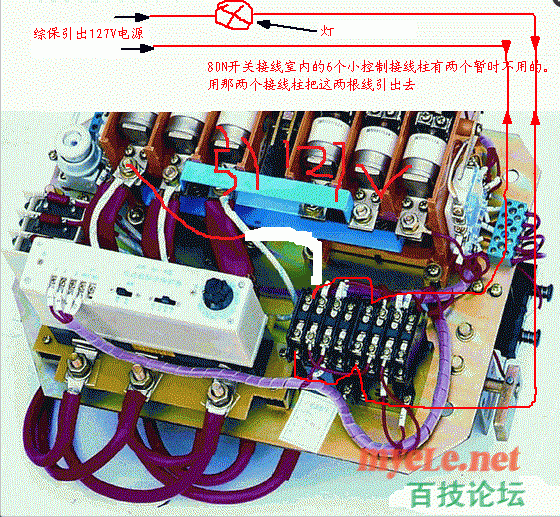

绞车接红灯

yhm321 | 2012-9-16 19:07:45 | 显示全部楼层
哦,是了,明白了,就是把两个继电器当开关用了{:soso_e189:}
成伟 | 2012-9-15 14:22:58 | 显示全部楼层
yhm321 发表于 2012-9-15 10:10
下面的图好象把上面的图中的一根线抹去了是吧,,为什么,那好象是根电源线呀
80开关内没有127V电源,应该从照明综保内接电源。所以上面的图是错误的,下面的图就把它抹去了!
yhm321 | 2012-9-15 10:10:04 | 显示全部楼层
Answerli | 2012-9-14 22:25:54 | 显示全部楼层
成伟说的对  就是这样的 前段时间我们矿也是这么接   后来就直接用照明综保接了

成伟 | 2012-4-6 21:18:02 | 显示全部楼层
不对
正确的是:
