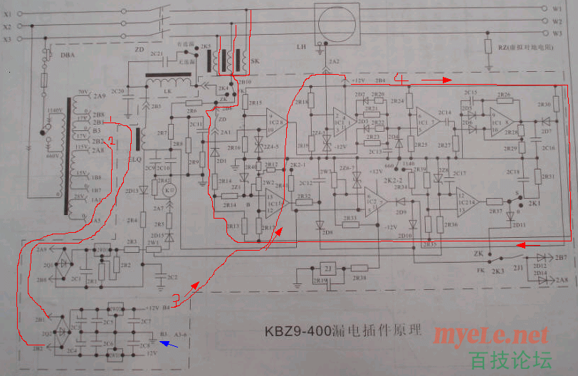

谈到漏电保护,需要说明一下,漏电保护分为漏电闭锁和漏电检测,这是两种不同的功能,这个在以前的帖子中也谈到过,在这里再 说一下:
漏电闭锁:就是在开关合闸之前,开关的保护插件先对负载线路的绝缘情况进行检测,如果线路绝缘低于规定值,则开关不能合闸。
漏电检测:简称检漏,就是开关合闸之后,如果负载线路发生漏电情况,开关立即跳闸。
漏电检测从工作原理上又有,附加直流漏电检测和零序电流检测。在本贴中,我们将通过对KBZ9-400/200馈电开关漏电保护原理的介绍来讲解这两种漏电检测的工作原理。
馈电开关与磁力启动器的区别:
1、磁力启动器是用来控制一个负载电源的通断控制的,他不允许一个磁力启动器控制两台设备。而馈电开关是作为一个工作面的总开管使用,他可以连接较多的负载。
2、磁力启动器可以频繁启动、停止以控制设备的启停。馈电开关一旦合闸,如果负载线路不发生故障,或其他情况(像停电检修),馈电开关是不需要停电的。
3、磁力启动器只具有漏电闭锁,而没有漏电检测功能。馈电开关同时具有漏电闭锁、漏电检测、过负荷等故障保护。
4、磁力启动器的接触器吸合维持靠衔铁带电维持,而馈电开关的接触器闭合维持靠机械结构维持。
说完上面这点小常识之后,现在步入正题,KBZ9-400/200馈电开关漏电保护原理
漏电闭锁工作原理
如下图:
变压器将1140(660)V电压变成12V交流电,通过红线1、2所示引入插件内部,然后
购买主题 已有 306 人购买  以下内容隐藏,需向作者支付 5 技能    或点此升级VIP会员     才能浏览

通俗易懂,受教了!!图不太清晰

能发张高清图吗??真的看不清,我已经尽力找标号了。
