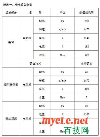

竞赛现场选择在中厚煤层(2.58-2.75m)回采工作面进行。 三、竞赛设备参数:

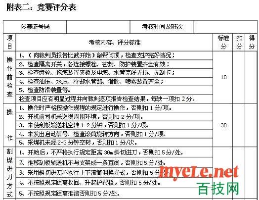

竞赛现场采用MGTY250/600-1.1D双滚筒电牵引采煤机(见附表一)。 四、评分办法:
1、考核开机前的检查、操作、割煤进刀方式、收尾等工序(详见竞赛评分标准表)。

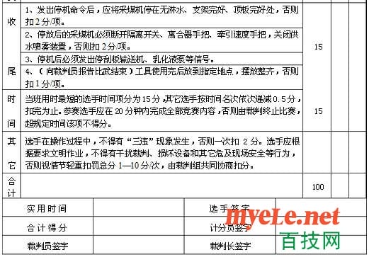

2、操作时间按操作过程的开机检查、操作、收尾所用时间对选手进行计时,时间得分计算方法:当班用时最短的选手时间项分值为15分,其它选手按时间名次依次递减0.5分,扣完为止。参赛选手应在20分钟内完成全部竞赛内容,否则由裁判终止比赛,超规定时间该项不得分。
3、裁判作好选手违章操作的现场记录,扣分量可由裁判组统一确定。 五、竞赛守则: 1、竞赛队员守则
