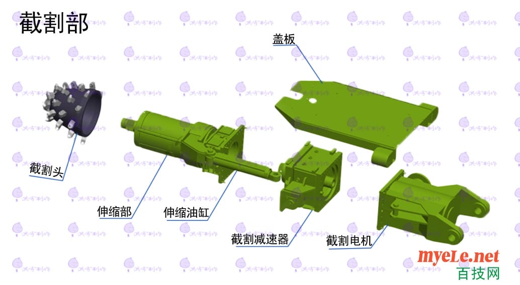

一、故障现象:掘进机带伸缩设备截割头不转动
故障问题可能点:可能是联轴器、电机、减速机、截割头轴损坏或伸缩部花键套销脱落。
解决思路:在出现截割头不转动的时候必须先检查电机和减速机,检查电机的时候用手感觉是否转动,电机转动在检查减速机是否转动,减速机不转动就是电机和减速机连接的联轴器损坏,减速机有异响就是减速机内部行星轮损坏,减速机也转动正常的情况下必定是伸缩部花键套损坏或伸缩部花键套销脱落或截割头轴损坏,所以把伸缩部拆卸下来就会检查到是花键套损坏还是花键套销脱落,要是花键套和花键套销未脱落就是截割头轴损坏。
为了方便大家理解提供图片供参考:
友情提示如果是电机和减速机中间的联轴器损坏更换是应加注意,有的联轴器是19齿的,有的是18齿的。联轴器都是热装在电机一侧的与减速机是冷装上的,在井下安很难,最好是电机与联轴器在地面装好后下井,也可以在地面将联轴器加热后采取好的保温措施下井安装。
