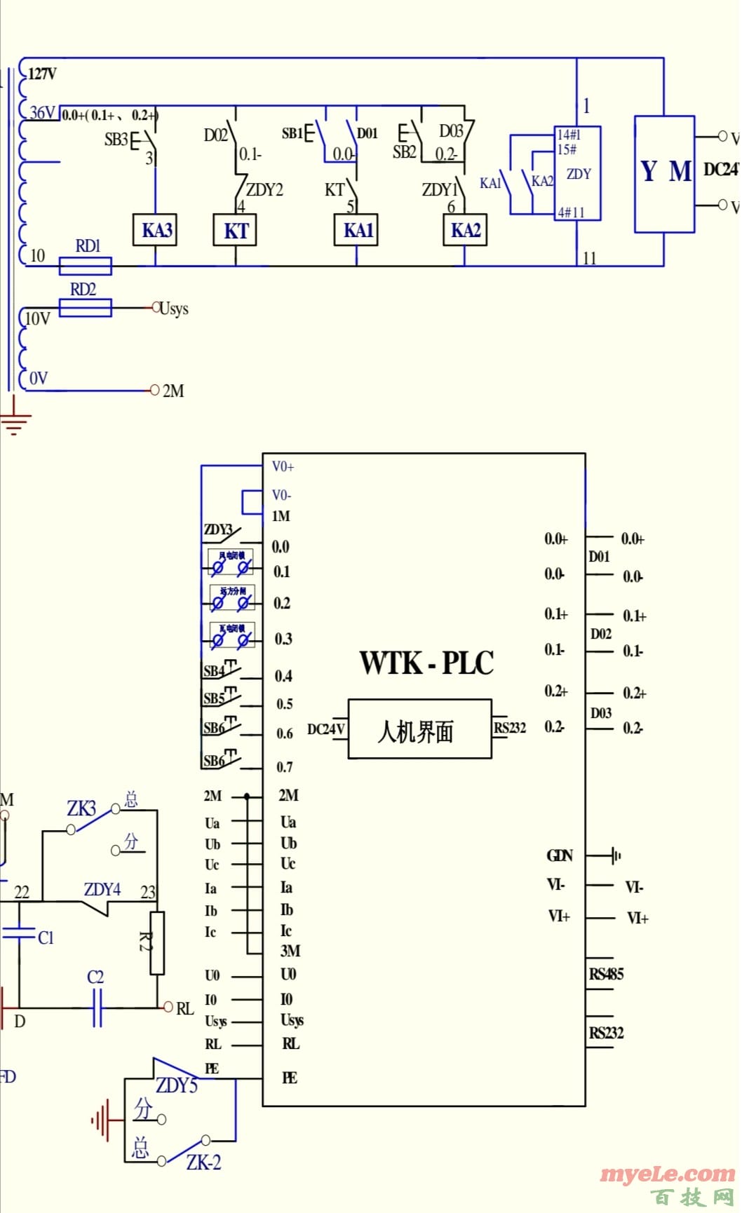

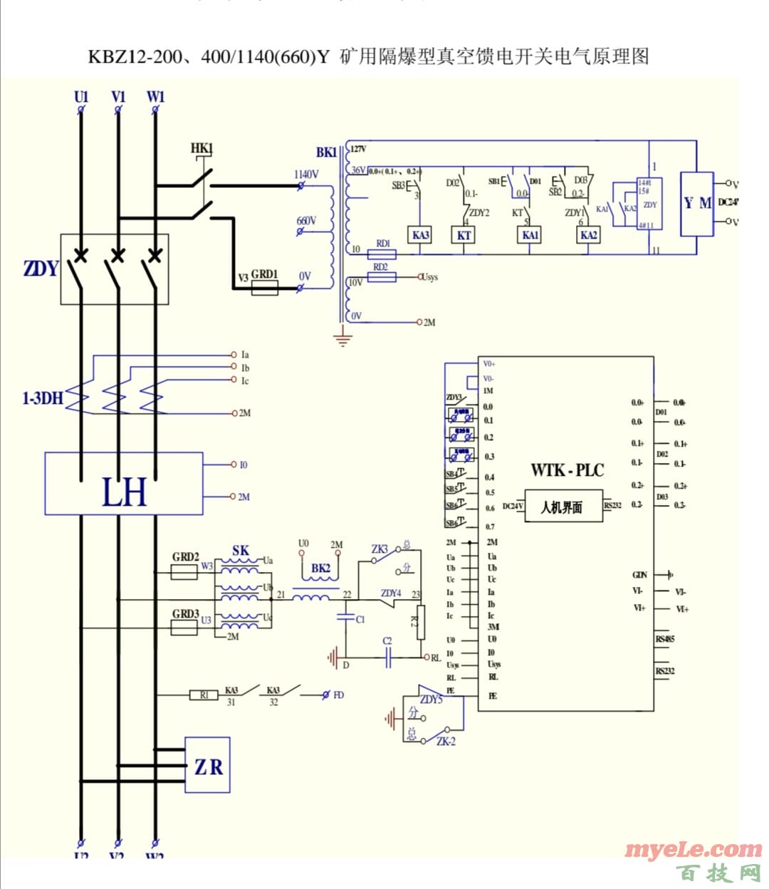

淮南万泰kbz12-400哪位师傅能详细分析下这个电路图原理 ...

sb1合闸、sb2分闸;sb3漏电试验、
合闸前:
综保保护接点D02(0.1+、0.1-)无故障闭合,通过ZDY2常闭点接通延时继电器KT,KT延时吸合接通延时常开点KT,为合闸做准备。
合 闸:按下按钮SB1或综保D01接点(0.0+、0.0-),36V通过延时继电器接点KT导通合闸继电器KA1回路,KA1瞬间吸合,使机构动作,机械保持开关合闸,辅助接点ZDY2断开,延时继电器KT失电断开,合闸继电器失电断开;辅助接点ZDY1闭合,为分闸做准备。
分 闸:按下按钮SB2或综保D03接点(0.2+、0.2-),36V通过辅助点ZDY1导通分闸继电器KA2回路,KA2吸合,使分励线圈动作,开关分闸。
