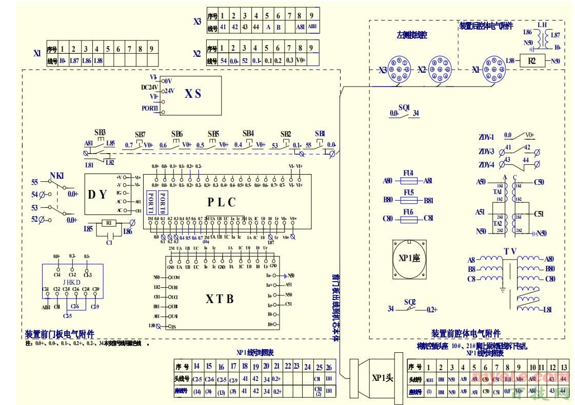

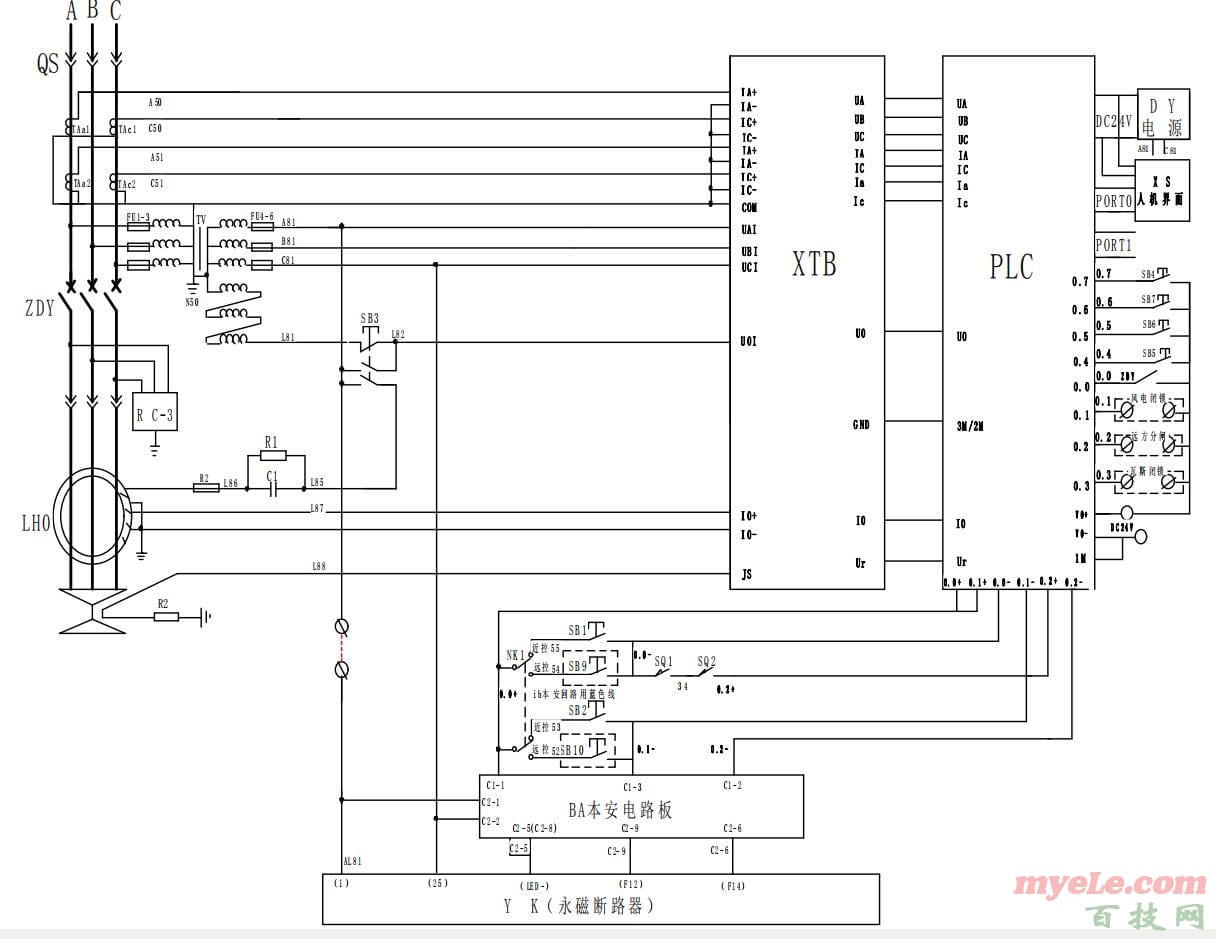

求助 线号都代表什么~!这是其中一个图纸

哪一个线号?

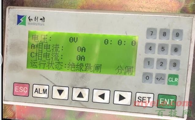

显示屏显示 运行状态:绝缘跳闸 分闸 闭锁了 按键都不好使 复位也不行

我是用变压器直接接入 PLC电源 没有接入10KV 故障是 绝缘跳闸 闭锁了 想进入设置把 绝缘保护去掉 进不去 复位 就 跳回 绝缘跳闸 分闸 想问下老师 怎么去处理这个问题 或者 怎么把检测线甩掉 进面板设置把这个绝缘保护去掉 谢谢 成伟老师
2021-8-11 08:24:15
显示绝缘跳闸,说明绝缘低,有漏电的地方,检查设备和主回路的绝缘情况。

用变压器直接接入 PLC电源,终端电阻没接,所以显示绝缘故障

拔掉保护插头,就是你那个XTB上的插头,摇测负载侧主回路绝缘,如果绝缘正常,检查图里L88正常不正常
