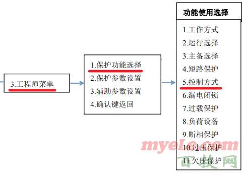

      要使用远程控制,首先将保护器参数中的“控制方式”设置为远控(如图7-1)
图7-1

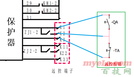

      然后将远控按钮按照图7-2与K1、K2、K3端子连接起来。
图7-2
