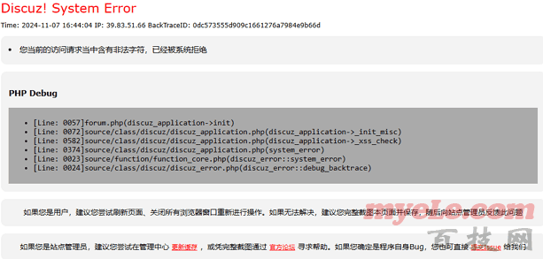

在抖音中,通过私信给朋友发送链接,点击链接,抖音跳转时,会在链接后面添加上”need_out_animation=“等参数,致使discuz打开的时候显示
”您当前的访问请求当中含有非法字符,已经被系统拒绝“
