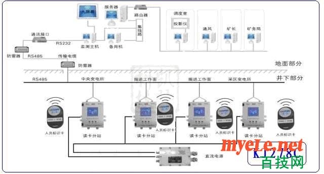

1 分站传输与读卡器一体式(KJ278C北京凯瑟)
这种结构系统特点总线结构,在一根线上就近并接分站就可以了,分站集电源通讯存储的设备读卡于一身。识别卡与读卡器之间的频率多为433MHZ与2.4GHZ,485通讯。优点是接线少故障率低,一台分站故障不影响别的分站。缺点是读卡点布置多时成本高点。目前厂家已改成一台电源带4个分站降低成本.

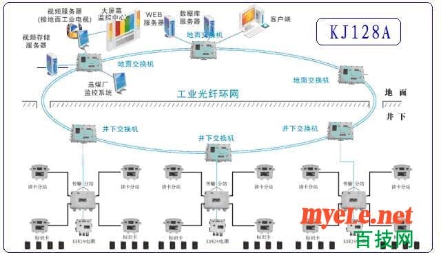

2 分站带读卡器式(KJ128A常州三恒)
这种结构系统特点星形结构,就是一台传输分站带几个读卡分站(读卡器),分站只是负责接收各读卡器采集的卡号并存取和上传;优点是监测读卡点布置灵活,读卡器与分站之间距离最远可达1KM,供电地点需要少,缺点电缆使用量相对较多,接线点多容易发生故障,一旦传输分站出问题,其它多个读卡分站(读卡器)全部瘫痪。

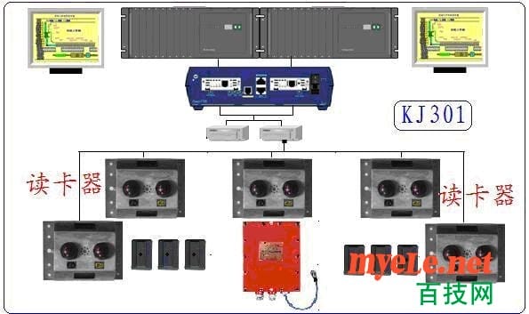

3 分站加总线带读卡器式(KJ301山西美安)
这种结构系统特点是一台分站带一条总线,在总线上接有读卡器,最多可接16台读卡器,其长度一般在1.2KM以内。优点单巷道布置读卡点方便,在巷道密集区成本较低,缺点遇到岔道口布线繁琐。

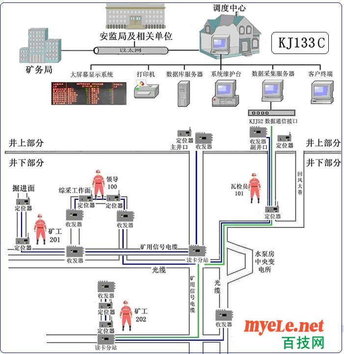

4 分站带天线加定位器式(KJ133C天一众合)
这种结构系统特点是一台分站带一条接收天线,在天线附近放置定位器,定位器采用电池供电方式;定位器发出本设备的地址码给识别卡,识别卡再将定位器的地址码与识别卡的地址码进行组合后发到分站;接收天线使用泄漏电缆通讯方式完成一次读卡工作。优点系统安装简单,定位精确到 10米,缺点由于定位器和识别卡都是电池供电,连续工作时间短,需要经常更换电池;专用天线泄漏电缆使用较多,定位精度高时成本很高,只适合有钱的矿井使用。云南大都是小煤矿想都不要想.

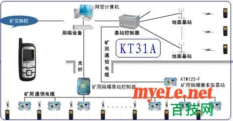

5基于井下小灵通的人员定位系统(KT31A常州联力已注销)
这种结构系统特点是井下移动通讯(井下小灵通)上加人员定位系统,主要利用移动话机中的数据通信模块进行人员定位处理,目前仅有一家安标也注销了。
