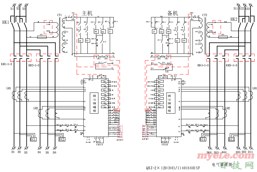

        X1~X33是电源接线端,从专用变压器引过来的电源接到X1、X2、X3端子上。从另一台变压器引过来的电源接到X11、X22、X33端子上。这就形成了双电源。而这两路电源正好带两台风机(这就是双风机双电源)(图2-2)。
图2-2

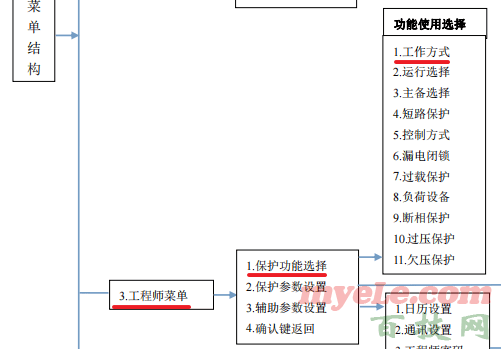

        这四个接触器相互配合,有四种工作模式,“对旋1”、“对旋2”、“对旋3”和“独立”模式。可以在保护器的“工程师菜单”→“保护功能选择”→“工作方式中”来设置开关工作的模式。(如图2-4)
图2-4
        简单介绍一下这四种工作模式:
        对旋1模式:就是指主机正常工作时, 备机处于备用状态, 当主机出现故障停机时, 备机自动启动。同样,备机正常运行时,主机则处于备用状态,一旦备机出现故障停机了,主机接着自动启动运行。主副机互为备用状态,这是对旋1模式。
        对旋2模式:在这种模式下,第一次启动的时候,必须启动主机,若是主机电源突然停电了,会自动切换到备机运行。当主机的电源恢复时,备机就会自动停止,主机自动启动。再次切换到主机运行。
当主机出现故障停机时,备机自动启动。主机故障排除后,备机此时不会自动停止,需要按一下主机的启动按钮,此时备机自动停止,主机启动运行。
所以,对旋二模式分两种情况,一种情况是主机电源停电,备机运行,主机重新送电后,会自动从备机切换到主机。另一种情况是主机出现故障,故障修复后不会自动切换,需要按一下主机的启动按钮,备机停止,主机启动。
        对旋3模式: 此工作方式主机可以自动切换到备机, 但备机停止时不能自动切换到主机。
        独立运行模式: 独立运行方式就是四条回路(四个主接触器)间无任何联系, 通过各自的“启动”“停止”按钮来分合,并且每条回路都有自己的保护功能。相当于四台独立的开关。
