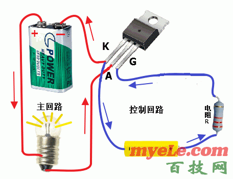

    2、还要给控制极上加适当的触发电压,如下图,
↑↑↑   采用电池加触发电压 ↑↑↑
↑↑↑   使用直流电源加触发电压 ↑↑↑
当以上两个条件全部满足以后,晶闸管导通,灯亮
↑↑↑  晶闸管导通图   ↑↑↑

戒~ | 2020-2-18 17:22:06 | 显示全部楼层
最后一个图,G极是从k极上取的电压吗?是从负极上串联过来的吗?可以从A极上串联过来吗?
