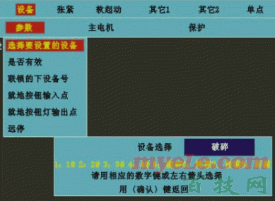

1、选择要设置的设备
设备→参数→选择要设置的设备→破碎机
图7.6

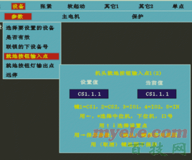

2、就地按钮输入点
设备→参数→就地按钮输入点
图7.7
那么就地按钮输入点是那一对触点哪?如何确定就地按钮输入点的地址哪?这个才是问题的关键。
这里的就地按钮输入点就是要使用的KTK101-1-IC扩音电话里,输入输出模块所接的SA3A按钮触点(图7.4)。
还记得前面讲的如何确定输入输出点的地址吗。CS1代表CS1沿线,中间的1代表第一台下位机,最后的1代表下位机中的第几个输出或输入点。看图7.2,这对触点所在的KTK101是第一台下位机,所以地址就是CS1.1.1;同样的步骤设置转载机的就地按钮输入点为CS1.1.2。前溜就地按钮输入点为CS1.2.1;后溜就地输入点位置为CS2.2.2。可能有的师傅注意到了,前后溜子使用的KTK101-1-IC好像不是第二台下位机,中间不是还有两个KTK101-1型扩音电话吗(图7.2)?地址不应该是CS1.4.1吗?有件事情各位师傅要注意了,
